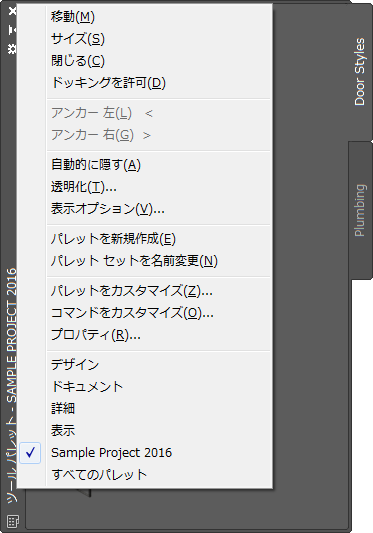

  1. [ホーム]タブ [作図]パネル [ツール]ドロップダウン [デザイン ツール]をクリックします.
  2. ツール パレット セットのタイトル バー上の をクリックします。
    • プロジェクト ツール パレット グループに少なくとも 1 つのパレットが含まれている場合は、使用できるツール パレット グループのリストに表示され、選択することができます。
      プロジェクトのツール パレット グループを選択する
    • 現在のプロジェクトのツール パレット グループが空の場合は、ツール パレット グループは表示されません。
  3. プロジェクト ツール パレット グループを表示するには、 をクリックし、[カスタマイズ]をクリックします。

  7. [閉じる]をクリックして、 を再びクリックします。
    プロジェクト ツール パレット グループが、使用できるパレット グループに表示され、選択できるようになります。
