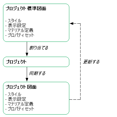

プロジェクト標準の機能により、AutoCAD Architecture プロジェクトのすべての図面で、標準の設定、維持および同期が行えます。プロジェクト標準仕様には、すべてのプロジェクト図面で使用される標準スタイル、表示設定、および AutoCAD 標準が含まれます。
プロジェクトの標準スタイルおよび表示設定は、プロジェクトに関連付けられた 1 つまたは複数の標準図面に指定および保存されます。これにより、標準図面をさまざまなやり方で編成できます。たとえば、1 つの標準図面にスタイルを、別の標準図面に表示設定を、さらに 3 番目の標準図面にレイヤ、寸法スタイル、文字スタイル、線種などの AutoCAD コンポーネントを入れることができます。あるいは、1 つの標準図面にすべての壁スタイルを配置し、別の標準図面にすべてのプロパティ セット定義とデータ形式スタイルを配置できます。
プロジェクト標準仕様には、各種の AutoCAD ファイル形式によりアクセスできます。これらは 1 つまたは複数の図面ファイル(DWG)、図面テンプレート(DWT)、または AutoCAD 標準仕様図面(DWS)に保存できます。これらの各ファイル タイプは、標準図面としてプロジェクトに関連付けられます。
プロジェクトは、プロジェクト ライフサイクルの任意の時点でプロジェクト標準仕様と比較することができ、標準仕様とプロジェクト図面の間にバージョンの不一致が検出された場合は、標準仕様に同期することができます。さらに、標準仕様は、必要に応じてプロジェクト図面から更新できます
