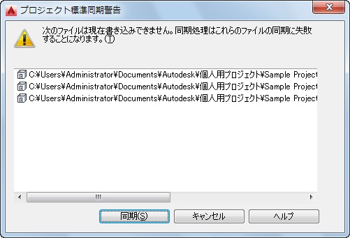

別のユーザが現在開いているプロジェクトや、読み込み専用のプロジェクトを完全に同期すると、それらは同期から除外されます。プロジェクトの同期を開始する前に、プログラムは内部チェックを実行して、この時点で同期できない図面がないか確認します。同期できない図面が見つかると、[同期警告]ワークシートが表示されます。

次のような警告メッセージを受け取った場合は、すべてのプロジェクト図面が使用できるようになるまで待つか、含めることができない図面があることを了承して、直ちにプロジェクトを同期できます。

    現在、同期に使用できないプロジェクト図面がある場合は、次のような警告メッセージを受け取ります。
  3. [同期]をクリックして、警告ワークシートにリストされていないすべてのプロジェクト図面を同期します。
  4. [同期]ダイアログ ボックスが開いたら、「プロジェクトを AEC 標準に同期させるには」の手順に従います。
