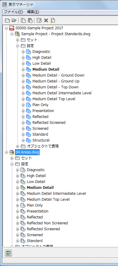

プロジェクト図面の表示設定
プロジェクト図面にある表示システムの個別のコンポーネントを同期できます。
表示マネージャ ツリー
