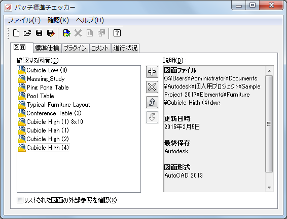

[バッチ標準チェッカー]をクリックします。
[確認ファイルを開く]をクリックします。
バッチ標準チェッカー
[確認を開始]をクリックします。
