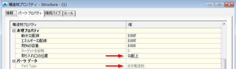

- 集排水口は、通常、[取り入れ口の位置]プロパティが[勾配上]または[凹型上]に設定されたます構造物として AutoCAD Civil 3D で作成されます。
- マンホールは、通常、[取り入れ口の位置]プロパティが[<なし>]に設定されたます構造物として作成されます。
