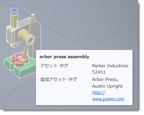

アセット タグと諸元のどちらにも複数行のテキストが含まれている場合があります。アセットにカーソルを合わせると、テキストが表示されます。

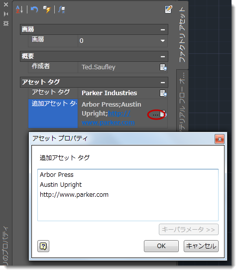

  1. リボンで、[パレット]をクリックし、[ファクトリのプロパティ]を選択します。
  2. レイアウトで、アセット タグを作成するアセットをクリックします。[ファクトリのプロパティ]パレットにアセット プロパティが表示されます。
  3. [アセット タグ]フィールドに情報を入力します。フィールド内に情報が収まらない場合は、省略記号(...)をクリックして、[アセット タグ]ウィンドウを開き、テキストを入力します。追加情報がある場合は、[追加アセット タグ]フィールドも使用できます。テキストにはインターネット リンクを含めることができます。
  4. パレットの上部にある[更新]アイコンをクリックし、タグをアセットに適用します。
  5. レイアウトのアセットにカーソルを合わせると、新しいタグの情報が表示されます。

  1. [ファクトリのプロパティ]パレットを開きます。
  2. レイアウトのアセットをクリックして、パレットにアセットのプロパティを表示します。
  3. [アセット タグ]または[追加アセット タグ]フィールドを変更します。
  4. パレットの上部にある[更新]アイコンをクリックして、変更内容を適用します。
