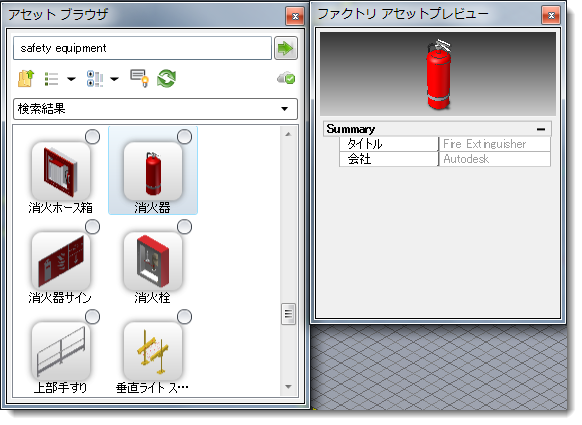

[アセット ブラウザ]ダイアログ ボックスの機能について学習します。
アセット ブラウザでは、システム アセット、ユーザ アセット、クラウドベース アセット、アセット検索結果にアクセスできます。

[アセット ブラウザ]は、次の項目で構成されています。
| 検索 | [検索]テキスト ボックスに検索するアセットの名前を入力します。文字を入力すると、一致するソリューションのリストが表示されます。入力する文字の数を増やすと、表示されるリストの精度が高まります。 |
このボタンをクリックすると、入力した検索語句を使用した検索が始まります。 |
フォルダを上のレベルに移動します。 |
ブラウザの表示スタイルには、サムネイル(既定)とツリーの 2 種類があります。ドロップダウン メニューの下向き矢印をクリックして、適切な表示方法を選択します。 |
クリックすると、アセットのタイプ、名前、または更新日時でアセットをソートするオプションのドロップダウン メニューが表示されます。昇順(既定)または降順のいずれかを選択してアセットをソートできます。 |
ブラウザのツールチップのオンとオフを切り替えます。 |
クリックして、ブラウザの内容を再表示します。 |
定義されたアセット バリアントの数が表示されます。 |

| アセットをプレビューする |
拡大された 3D 表示でアセットを見るには、アセット ブラウザでアセットを右クリックし、ポップアップ コンテキスト メニューから[プレビュー]をクリックします。プレビュー ウィンドウで動的にアセットを回転するには、マウスの左ボタンを押したままマウスを移動します。マウスのスクロール ホイールを使用して、動的に拡大や縮小を行うこともできます。
