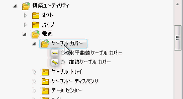

既定のサムネイル ビューの場合、ファイルを開くと最初にシステム アセット コンテンツがアセット ブラウザの下部に表示されます。最上位レベルに戻ってユーザ アセット コンテンツ ライブラリにアクセスするには、[上のフォルダへ]ボタン をクリックします。この場所から、フォルダをダブルクリックして下位フォルダに移動したり、[上のフォルダへ]ボタンを使用してツリー構造の上位フォルダに移動したりできます。
アセット ブラウザの最上部で、コンテンツをツリー ビューで表示するように切り替えることができます。そこで、フォルダを展開してファクトリ アセット ライブラリ内を移動できます。

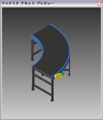

  • [プレビュー]: 個別の[ファクトリ アセット プレビュー]ウィンドウが起動し、選択したアセットが表示されます。[ファクトリ アセット プレビュー]ウィンドウは、表示/非表示を切り替えることができます。切り替えるには、 [ファクトリ]タブ [ツール]パネル [パレット] [ファクトリ アセットプレビュー]をクリックします。 .

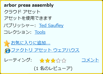

クラウドベースの共有コンテンツについて評価したりコメントする方法
ユーザはアセットをパブリッシュする際に、自分のクラウドベース アセットを他のユーザと共有することができます。アセットが共有可能な場合は、他のユーザがそのアセットについて評価したりコメントすることができます。アセットのレーティングやコメントは、アセット ブラウザでも、Web ベースの Factory Asset Warehouse[アセット情報]ページでも表示することができます。
注: また、共有のオン/オフは Factory Asset Warehouse を使用して切り替えることができます。ローカル アセットまたはクラウド アセットのパブリッシュに関する詳細については、Inventor Factory ヘルプ トピック「ファクトリ アセットの作成」を参照してください。
アセットを評価したりアセットのコメントを作成するには、次の操作を行います。
  1. アセット ブラウザで、評価またはコメントする共有クラウド アセットをクリックするか、そのアセットにカーソルを合わせます。共有可能なクラウド アセットと共有不可能なクラウド アセットは、ポップアップのクラウド アセット情報ウィンドウの最下部に表示される星レーティングと コメント のリンクによって区別できます。
  2. レーティングを行うには、アセットに関する自分の意見を表すのに最適な星 1 ~ 5 をクリックします。
  3. [コメント] リンクをクリックして、[アセットのコメント]ダイアログ ボックスを開きます。スクロール可能なウィンドウに既存のコメントが表示されます。
  4. 次に、 [コメントを追加] をクリックし、[コメントをサブミット]フィールドにコメントを入力します。
  5. 最後に、[送信]ボタンをクリックしてコメントを追加し、[閉じる]をクリックして[アセットのコメント]ダイアログ ボックスを終了します。

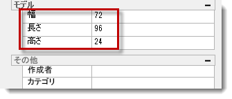

ファクトリ プロパティ ブラウザでのパラメータ値の修正方法
アセット ブラウザからアセットを配置したら、ファクトリのプロパティブラウザでアセットを選択して、使用可能な[モデル]パラメータまたは[その他]パラメータを変更できます。ファクトリのプロパティ ブラウザは、新しいレイアウトを作成するときに自動的に表示されます。ファクトリのプロパティ ブラウザのオンとオフを切り替えるには、 [ファクトリ]タブ [ツール]パネル [ファクトリのプロパティ] ([パレット]ドロップ ダウンメニュー)をクリックします。
  1. ファクトリ レイアウトで、パラメータ値を変更するアセットを選択します。(複数のアセットを選択する場合は、[Ctrl]キーを押したままにします)。アセットを選択したら、ファクトリのブラウザ ブラウザに表示されている任意の値を編集できます。パブリッシュされたときにキー パラメータに指定された[モデル]パラメータのみがファクトリのプロパティ ブラウザに一覧表示されます。一部の選ばれた iProperty パラメータはファクトリのプロパティ ブラウザにも一覧表示されます。該当する iProperty パラメータには、作成者、たいとる、会社、カタログ、キーワード、コメントなどがあります。
  2. 右側の列のパラメータ値のいずれかを選択して、新しい値を入力します。
  3. [更新]ボタンをクリックすると、変更した値を元に戻すことができます。
  4. 変更を確定してアセットを更新するには、キーボードの[Enter]キーを押すか、[更新]ボタンをクリックします。[更新]ボタンを使用すると、複数のパラメータ値を一度に更新できます。
  5. カスタム アセットのプロパティを変更するには、をクリックします。

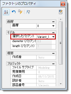

ファクトリのプロパティ ブラウザでのアセット バリアント パラメータ値の修正方法
配置されたアセット バリアントのパラメータ値は、ファクトリのプロパティ ブラウザを使用して修正することができます。
  1. ファクトリ レイアウトで、修正するアセット バリアントを選択します。(複数のアセットを選択する場合は、[Ctrl]キーを押したままにします)。アセットを選択したら、[選択したバリアント]値フィールド内の任意の場所をクリックし、一番右にあるドロップダウン矢印をアクティブにします。
    注: アセット バリアント パラメータ名は、ほとんどの場合、図に示された例とは異なります。
  2. 選択元となる使用可能なアセット バリアント パラメータのドロップ ダウンリストを表示するには、下向き矢印をクリックします。
  3. リストから目的のパラメータを選択して[Enter]キーを押すか、ファクトリのプロパティ ブラウザの一番上にある[更新]ボタンをクリックします。
  4. 選択されたアセット バリアントは、新しいパラメータ値で更新されます。

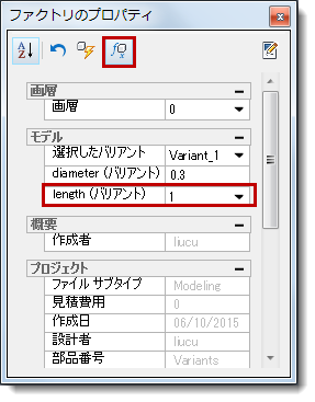

既存のアセット バリアントのパラメータから別の値を指定するには、次の操作を実行します。
  2. アセットを選択したら、ファクトリのプロパティ ブラウザの一番上にある[バリアント制御パラメータを有効化]ボタンをクリックし、モデル パラメータ バリアント名をアクティブにします。
  3. バリアント パラメータ名の新しい値を入力して[Enter]キーを押すか、ファクトリのプロパティ ブラウザの一番上にある[更新]ボタンをクリックします。
  4. 選択されたアセット バリアントが新しい値で更新され、[*なし*]という語が[選択したバリアント]フィールドに表示されます。

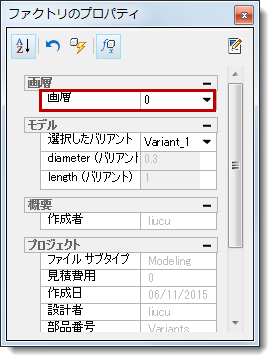

配置されたアセットを特定の画層から別の画層に移動する方法
  1. ファクトリの床のレイアウトから 1 つまたは複数のアセットを選択します。複数選択するには、[Ctrl]キーまたは[Shift]キーを押しながら選択します。
  2. 選択されたアセットの画層名が、ファクトリのプロパティ ブラウザの上部付近に表示されます。異なる画層の複数のアセットが選択されている場合は、画層の名前は[*VARIES*]と表示されます。
  3. 画層名の右側の下矢印をクリックすると、現在の画層で定義されたすべての画層の名前を含むドロップダウン リストが表示されます。
  4. 選択したアセットを移動する画層を選択します。
  5. ドロップダウン リストが閉じ、前の画層名が選択した画層で置き換えられます。
  6. ファクトリのプロパティ ブラウザのツールバーで[更新]ボタン をクリックし、アセットを別の画層に移動します。
  7. 選択のハイライトをオフにするには、[Esc]キーを押すか、グラフィックス ウィンドウ内の空白の領域をクリックします。
