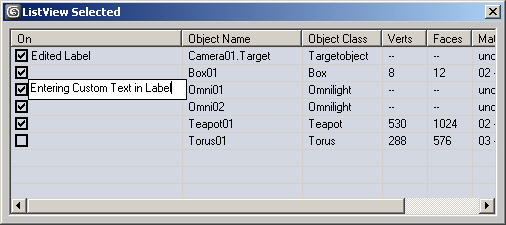

ラベル(これが ListItem の最初の列のテキスト)の編集を制御します。既定値は #lvwAutomatic です。
#lvwAutomatic に設定した場合、ユーザはこの項目をクリックして選択してからもう一度ラベル位置でクリックすると、テキスト フィールドが開き、任意のテキストを入力できます。
#lvwManual に設定した場合、開発者が .StartLabelEdit() メソッドを使用したときにのみ、ラベル編集を開始できます。

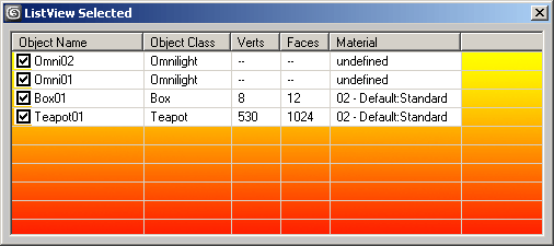

バックグラウンドに画像を割り当てることができます。IPuctureDisp 値として ActiveX コントロールに画像を渡す方法の詳細については、「loadPicture」を参照してください。
以下の例は、Photoshop で作成し、24 bit の BMP ファイルでディスクに保存された 500 x 200 ピクセル サイズの黄色から赤色へのグラデーション画像を、次の行を使用して.Picture プロパティに渡したものです。
lv.picture = loadPicture "c:/3dsmax6/images/activex_gradient.bmp"

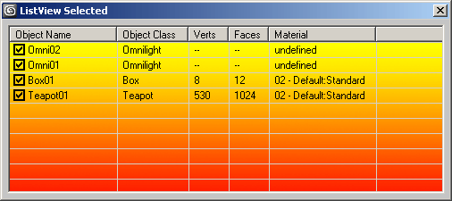

.PictureAlignment : ListPictureAlignmentConstants( #lvwTopLeft | #lvwTopRight | #lvwBottomLeft | #lvwBottomRight | #lvwCenter | #lvwTile )
.Picture プロパティに割り当てられた画像の位置合わせを制御します。
テキスト バックグラウンドの外観を制御します。#lvwOpaque に設定した場合、上の例は次のように表示されます。

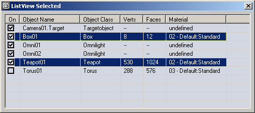

true に設定した場合、項目またはサブ項目を選択すると、行全体が選択されます。false に設定した場合、ListItem (最初の列)だけが選択されます。
true に設定した場合、ユーザは複数の ListItem を同時に選択できます。false (既定値)に設定した場合、1 度に 1 つの ListItem しか選択できません。
