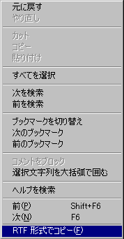

以下は、エディタ ウィンドウで右クリックしたときに表示される、既定値のコンテキスト メニューです。

エディタの機能[RTF 形式でコピー]のメニュー項目を追加する場合を考えます。この機能は、すでに[編集]メニューに含まれていますが、エディタと外部ワード プロセッサ アプリケーションの間で、フォーマット付きのカラー テキストをより楽にコピーできるよう、マウスでアクセスしやすい場所に配置することにします。
user.context.menu=\
Next File |IDM_PREVFILE|\
Prev File|IDM_NEXTFILE|\ ||\ Copy As RTF|IDM_COPYASRTF|
