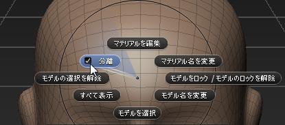

これらのマーキング メニュー オプションにすばやくアクセスするには、モデルを右クリックします。
マテリアルのプロパティを表示する[プロパティ]ウィンドウを開きます。
マテリアルの新しい名前を入力できるダイアログ ボックスを開きます。
モデルの新しい名前を入力できるダイアログ ボックスを開きます。
モデルを選択します。「アイテムを選択、移動する」も参照してください。
シーン内で以前に非表示にされたすべてのフェースやメッシュを表示します。(ホットキー: [U])
アクティブまたは選択したものを除くすべてのオブジェクトを一時的に非表示にします。これにより、シーンに表示される内容をすばやく制限することができます。この切り替えは、[表示]メニューにも表示されます。
[分離]切り替えは、他の表示/非表示オプションと連動して動作するため、非表示にしたフェースまたはオブジェクトは、[分離]表示の内外で切り替えを行っても非表示のままになります。
「フェースまたはモデルを分離する」も参照してください。
