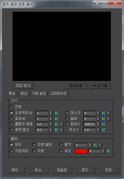

렌즈 효과 글로우 대화상자에서는 할당된 오브젝트 주변에서 발광하는 전조를 추가할 수 있습니다. 예를 들어 폭발하는 파티클 시스템의 경우 해당 파티클 시스템에 글로우를 추가하면 더 밝고 뜨거운 것처럼 보이게 할 수 있습니다.

인터페이스
렌즈 효과 글로우 대화상자에는 미리보기 창과 그 아래에 글로우 매개변수를 제어하는 영역이 있습니다.

[글로우 컨트롤 탭]
렌즈 효과 글로우 대화상자에는 특성, 기본 설정, 그라데이션인페르노와 같은 4개의 탭이 있습니다.
