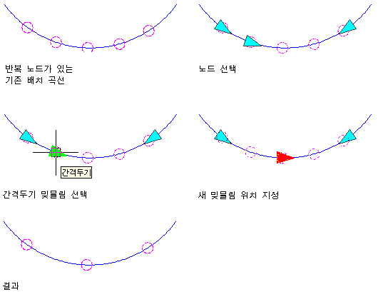

배치 곡선의 노드 간격두기를 변경하려면
다음 과정에 따라 배치 곡선에서 노드 사이의 간격을 고정된 반복 간격으로 변경하십시오.
균등하게 간격을 둔 노드 그립을 사용한 배치 곡선
그립을 사용하여 배치 곡선의 노드 간격두기 변경

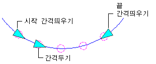

  1. 노드 앵커 중 하나를 선택하여 배치 곡선을 선택합니다.
  2. 간격두기 그립을 클릭합니다.
    간격두기 그립은 배치 곡선의 첫 번째 노드에 부착됩니다.
  3. 그립을 원하는 위치로 이동하고 한 번 클릭하거나 명령행에 값을 입력하고 Enter 키를 누릅니다.
    노드 사이의 간격을 줄이기 위해 그립을 왼쪽으로 이동할 경우 노드 수가 늘어납니다. 노드 사이의 간격을 늘리기 위해 그립을 오른쪽으로 이동할 경우 노드 수가 줄어듭니다.
  4. 마우스 오른쪽 버튼을 클릭한 후 모두 선택해제를 클릭하여 그립을 해제합니다.
