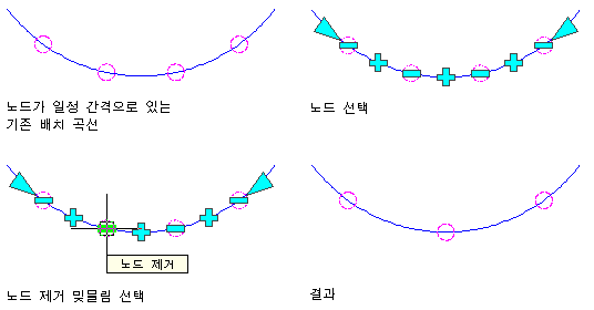

그립을 사용하여 배치 곡선에서 노드 제거
  1. 노드 앵커 중 하나를 선택하여 배치 곡선을 선택합니다.
  2. 노드 제거 그립을 클릭합니다.
    또는 배치 곡선 탭수정 패널노드 제거를 클릭합니다.
    • 수동 노드가 있는 배치 곡선에서 노드를 제거한 경우 노드는 지정된 위치에서 제거됩니다. 다른 노드의 위치는 변경되지 않고 그대로 유지됩니다.
    • 균등한 간격의 노드를 가진 배치 곡선에서 노드를 제거한 경우 노드는 지정된 위치에서 제거되며 나머지 노드는 다시 계산되어 다시 균등한 간격을 유지하게 됩니다.
  3. 마우스 오른쪽 버튼을 클릭한 후 모두 선택 취소를 클릭하여 그립을 해제합니다.
