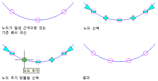

그립을 사용하여 배치 곡선에 노드 추가

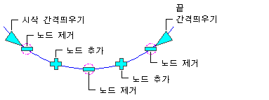

  1. 노드 앵커 중 하나를 선택하여 배치 곡선을 선택합니다.
  2. 노드 추가 그립을 클릭합니다.
    또는 배치 곡선 탭수정 패널노드 추가를 클릭합니다.
    • 수동으로 간격두기된 노드가 있는 배치 곡선에 노드를 추가한 경우 새 노드는 지정된 위치에 삽입됩니다. 다른 노드의 위치는 변경되지 않고 그대로 유지됩니다.
    • 균등하게 간격두기된 노드가 있는 배치 곡선에 노드를 추가한 경우 새 노드가 추가되고 모든 노드가 다시 계산되므로 해당 노드의 간격은 균등하게 다시 지정됩니다.
  3. 마우스 오른쪽 버튼을 클릭한 후 모두 선택 취소를 클릭하여 그립을 해제합니다.
