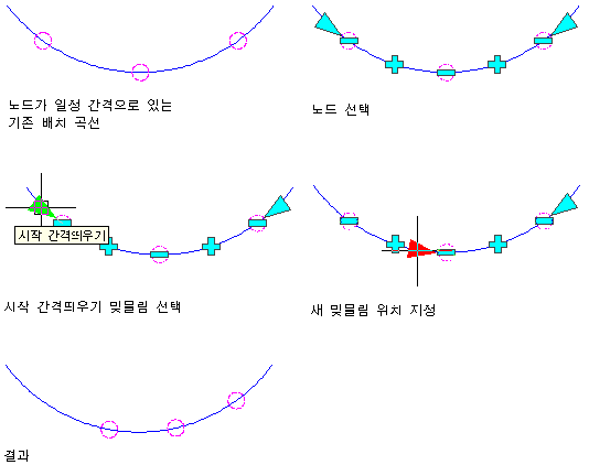

배치 곡선의 간격띄우기를 변경하려면
다음 절차에 따라 배치 곡선의 시작 및 끝 간격띄우기를 변경하십시오.
균등한 간격의 반복된 배치 곡선에 대한 간격띄우기를 변경할 수 있습니다. 간격띄우기 그립을 재배치하면 시작 또는 끝 간격띄우기를 배치 곡선의 어떤 위치로도 이동할 수 있습니다. 간격띄우기를 곡선의 경계 너머로 연장할 수 없습니다.
그립을 사용하여 배치 곡선의 시작 간격띄우기 노드 위치 변경
  1. 노드 앵커 중 하나를 선택하여 배치 곡선을 선택합니다.
  2. 간격띄우기 그립을 클릭합니다.
  3. 그립을 원하는 위치로 이동하고 한 번 클릭하거나 명령행에 값을 입력하고 Enter 키를 누릅니다.
  4. 마우스 오른쪽 버튼을 클릭한 후 모두 선택 해제를 클릭하여 그립을 해제합니다.
