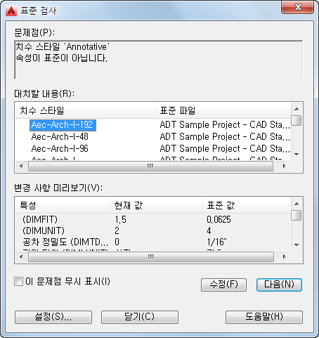

  3. 관리 탭CAD 표준 패널점검을 클릭합니다.
    문제점 아래에 프로젝트의 AutoCAD 표준과 일치하지 않는 첫 번째 AutoCAD 치수 스타일, 문자 스타일, 도면층 또는 선종류 스타일이 나열됩니다.
  4. 구성요소를 프로젝트 표준과 동기화하려면 대치 대상에 나열된 스타일 중 하나를 선택하고 수정을 클릭합니다.
  5. 표준화되지 않은 구성요소를 도면에 그대로 두려면 이 문제점 무시 표시를 클릭합니다.
  6. 다음을 클릭하여 표준화되지 않은 다음 구성요소를 표시합니다.
    문제가 있는 모든 구성요소가 처리되면 문제를 요약해서 보여 주는 메시지가 표시됩니다.
