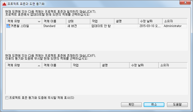

  2. 관리 탭프로젝트 표준 패널DWG 동기화를 클릭합니다.
    프로젝트 도면을 AEC 표준과 동기화
    두 개의 리스트가 표시됩니다. 맨 위 리스트에는 프로젝트 표준에 해당 스타일 또는 화면표시 설정이 있지만 이전 버전 또는 비표준(최신) 버전에 해당하는 스타일 및 화면표시 설정이 표시됩니다. 맨 아래 리스트에는 프로젝트 표준에 해당 스타일 또는 화면표시 설정이 없는 스타일 및 화면표시 설정(표준화되지 않은 스타일 및 화면표시 설정)이 표시됩니다.
