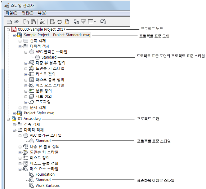

스타일 관리자의 표준 스타일
이 프로세스를 수행하면 프로젝트 도면에 있는 스타일 및 화면표시 설정만 표준과 동기화되며 다른 표준 도면에 있는 스타일 및 화면표시 설정은 서로 동기화되지 않습니다.

프로젝트 도면의 스타일
프로젝트 도면에서 개별 스타일을 동기화할 수 있습니다.
