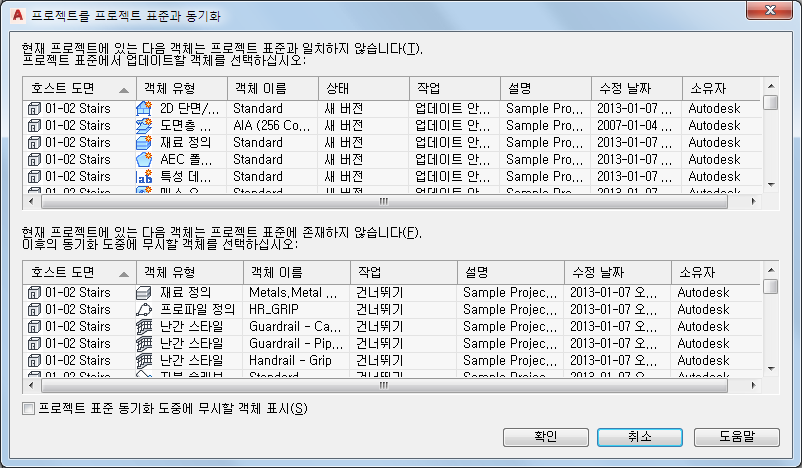

프로젝트 또는 도면을 해당 AEC 프로젝트 표준과 동기화할 경우 프로젝트 도면에 있는 스타일 및 화면표시 설정이 표준 도면의 버전과 비교됩니다. 프로젝트 도면에 있는 스타일 또는 화면표시 설정의 버전이 표준 도면의 버전과 동일하지 않으면 스타일 또는 화면표시 설정과 관련해서 몇 가지 작업 중에서 원하는 작업을 선택할 수 있습니다.
동기화 대화상자
상태 설명 작업
현재 표준 버전 프로젝트 도면의 스타일 또는 화면표시 설정이 프로젝트 표준 도면의 버전과 동일합니다. 필요한 작업은 없습니다. 객체가 표준과 동기화 상태를 유지합니다.
이전 버전의 표준 스타일 또는 화면표시 설정 프로젝트 도면의 스타일 또는 화면표시 설정이 프로젝트 표준 도면의 스타일보다 이전 버전입니다.
주: 버전 GUID를 사용하여 최신 버전을 결정합니다.
다음 작업 중에서 선택할 수 있습니다.
  • 표준에서 업데이트: 프로젝트 표준 도면의 버전이 프로젝트 도면으로 복사됩니다. 프로젝트 도면의 객체를 덮어씁니다.
  • 업데이트 안 함: 이번 동기화 작업 중에 스타일 또는 화면표시 설정이 동기화되지 않습니다. 도면을 동기화하는 다음 번에도 표준과 일치하지 않는 것으로 표시됩니다.
  • 무시: 스타일 또는 화면표시 설정을 이번 및 다음 동기화 중에 동기화하지 않습니다.
주: 이 옵션을 선택하면 각 동기화 중에 무시된 객체를 표시하도록 선택할 수 있습니다.
비표준(최신) 버전의 표준 스타일 또는 화면표시 설정 프로젝트 도면의 스타일 또는 화면표시 설정을 프로젝트 표준 도면의 버전 기록에서 찾을 수 없습니다.
표준화되지 않은 스타일 또는 화면표시 설정 프로젝트 도면의 스타일 또는 화면표시 설정은 프로젝트 표준 도면에 나타나지 않습니다.
  • 건너뛰기: 표준화되지 않은 객체를 이번 동기화 중에 동기화하지 않습니다. 프로젝트를 동기화하는 다음 번에도 표준화되지 않은 것으로 표시됩니다.
  • 무시: 표준화되지 않은 객체를 이번 및 다음 동기화 중에 동기화하지 않습니다.
