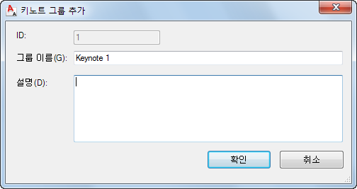

  3. 필요에 따라 루트 노드 및 그룹/하위 그룹 노드를 확장하고 편집할 키노트를 선택합니다.
  4. 을 클릭합니다.
    읽기 전용의 ID 필드에 현재 추가 중인 키노트의 데이터베이스 식별자를 보여주는 키노트 특성 대화상자가 표시됩니다.
  5. 원하는 대로 키 및 노트 값을 편집하고 확인을 클릭합니다.
