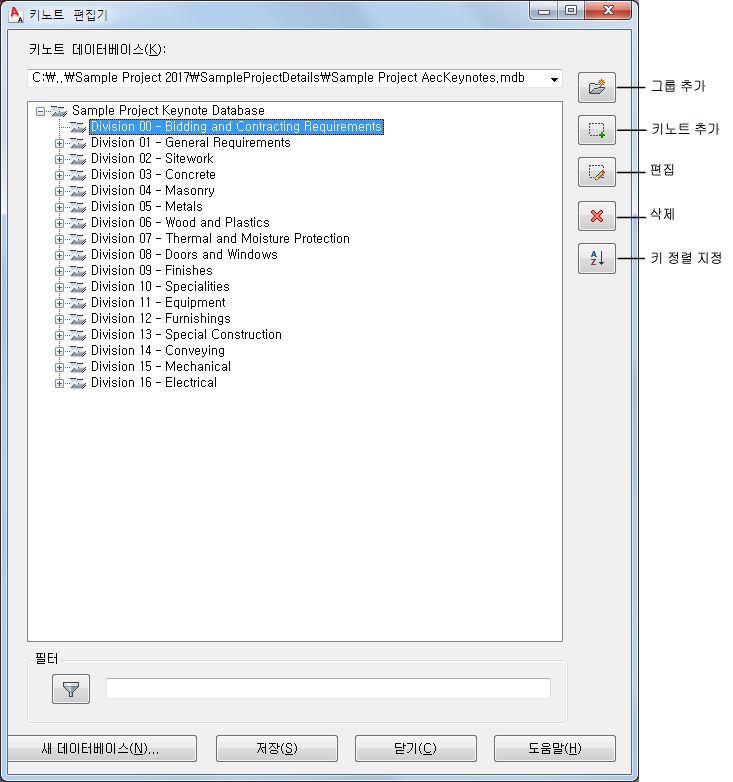

키노트 편집기는 키노트 데이터베이스를 작성하고 수정할 수 있는 독립 실행할 응용프로그램입니다. CAD 관리자 메뉴에서 액세스할 수 있는 키노트 편집기 대화상자에는 루트 노드로 표시되는 현재 선택한 데이터베이스의 계층 구조 트리 뷰가 제공됩니다. 기존 데이터베이스의 경우 루트 노드를 확장하여 그룹을 표시한 다음 그룹 노드를 확장하여 하위 그룹이나 개별 키노트를 표시할 수 있습니다. 또는 트리 뷰 아래의 필터 상자에 문자를 입력할 수 있습니다. 필터 버튼을 클릭하고 Tab 키를 누르거나 Enter 키를 누르면 이름에 입력된 문자가 있는 노드 아래의 모든 노드가 펼쳐집니다.
새 데이터베이스를 작성 중인 경우 새 데이터베이스 버튼을 사용하여 루트 노드를 추가한 다음 대화상자의 오른쪽에 있는 버튼을 사용하여 그룹과 키노트를 추가합니다. 그룹 추가, 삭제, 키노트 추가, 편집 및 키 정렬 지정 버튼은 읽기-쓰기 권한이 있는 데이터베이스의 키노트 선택 대화상자에서도 사용 가능합니다.
