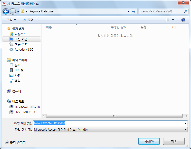

  3. 새 키노트 데이터베이스 대화상자에서 새 데이터베이스 위치로 이동합니다.
  4. 파일 이름 필드에 새 데이터베이스 이름을 입력합니다.
  5. 저장을 클릭합니다.

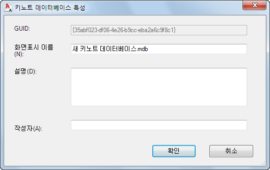

  6. 새 데이터베이스 노드를 선택하고 을 클릭합니다.
  7. 키노트 데이터베이스 특성 대화상자에서 새 데이터베이스에 대한 작성자, 설명, 화면표시 이름을 입력하고 확인을 클릭합니다.
    키노트 저장 및 검색에 필요한 테이블과 조회가 모두 포함된 빈 Microsoft® Access 데이터베이스가 작성됩니다. 새 데이터베이스는 GUID 필드에 표시된 전역 고유 식별자가 있으며 사용자가 제공한 화면표시 이름의 루트 노드로 키노트 편집기에 표시됩니다.
