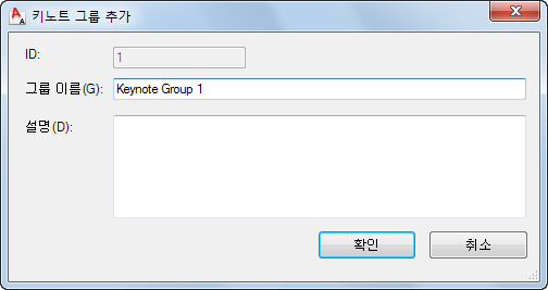

  4. 을 클릭합니다.
    읽기 전용의 ID 필드에 현재 추가 중인 그룹의 데이터베이스 식별자를 보여주는 그룹 추가 대화상자가 표시됩니다.
  5. 그룹 이름 및 설명을 입력하고 확인을 클릭합니다.
    정의한 그룹이나 하위 그룹이 계층 구조 트리 뷰에 새 노드로 표시됩니다.
