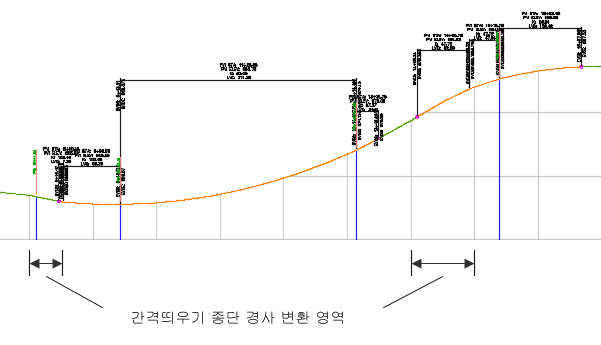

AutoCAD® Civil 3D® 2018.2 Update에는 다음과 같은 새로운 기능과 향상된 기능이 포함되어 있습니다.
| 왼쪽에서 오른쪽으로 배치 | 오른쪽에서 왼쪽으로 배치(새 동작) |
자세한 내용은 종단 배치 작성 정보를 참고하십시오.

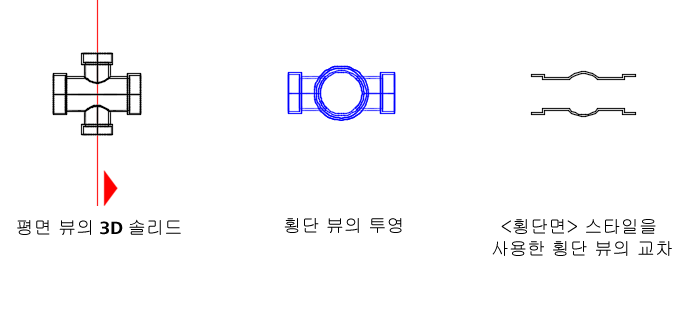

자세한 내용은 횡단 뷰에 대한 투영 및 교차 스타일 정보 및 횡단 뷰에 대한 투영 및 교차 스타일에 대해 작업하려면을 참조하십시오.
