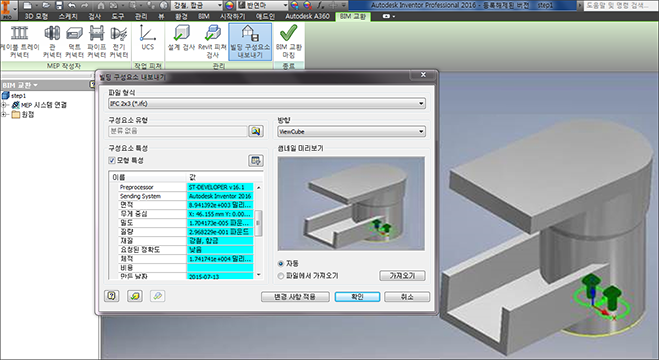

건축 및 건설 산업을 위해 IFC 형식으로 설계 게시
IFC(Industry Foundation Classes) 파일 형식은 제조, 건축, 엔지니어링 및 건설 산업 간에 모형 정보 교환의 개방형 표준 방식을 제공합니다. Autodesk Inventor 2016 R3에서는 IFC 형식을 내보내기 옵션으로 추가하여 설계 건축 및 건설 응용프로그램을 위한 3D 기계 설계를 쉽게 전달할 수 있습니다.
IFC 표준은 buildingSMART에서 개발하고 유지합니다. Autodesk는 COBie(Construction Operations Building Information Exchange) BIM 데이터 표준의 buildingSMART 이니셔티브를 시작부터 지원해 왔으며, 이사회 멤버이기도 합니다. Inventor에서는 Revit의 buildingSMAR 인증 IFC 내보내기 기능을 이용하여 이 기능을 제공합니다.
부품 또는 조립품 파일에서, BIM 교환 환경 내에 있는 '빌딩 구성요소 내보내기' 명령의 IFC 파일 형식을 선택합니다. 모형은 *.ifc 형식으로 작성되며 하위 공정에서 사용하도록 3D 형상 및 재질 특성 정보가 포함됩니다.
자세한 내용은 BIM 교환 환경을 참고하십시오.
