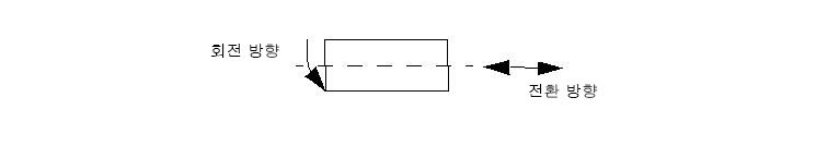

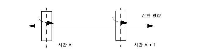

회전 축의 위치는 객체의 변환에 따라 결정됩니다. 그렇지만 변환 방향은 회전의 영향을 받지 않습니다. (이 종류의 동작은 이 장 뒷부분에 설명되어 있는 슬라이딩 베인 동작 유형을 사용하여 구현됩니다.)
결합된 동작의 예에는 경로를 따라 슬라이딩하고 중심축을 기준으로 회전하는 객체가 포함됩니다. 회전 중심은 객체와 함께 변환됩니다.
또 다른 예로 회전 축이 이동 방향과 같은 진동 피스톤이 있습니다. 이 예는 여러 유량계에서 일반적으로 나타나는 구성입니다.
