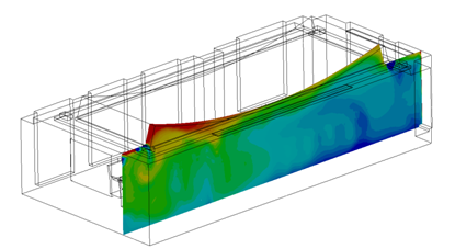

기계식 환기
기계식 환기 해석은 공기 관리 시스템으로 제어되는 공간의 공기 흐름을 시뮬레이션합니다. 일반적으로 공기 관리 시스템에는 차지한 영역 내에서 적절한 공기 흐름 및 온도 제어를 보장하도록 설계된 디퓨저, 팬 및 반환 네트워크가 포함됩니다.
다음과 같은 예를 들 수 있습니다.
기계식 환기 AEC 해석에 대한 자세한 정보...

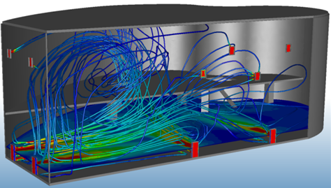

자연 환기
자연 환기 적용 분야의 공기 이동은 일반적으로 구조 전체의 온도 변화로 인해 발생하는 밀도 그라데이션의 결과입니다. 팬 및 기타 기계 장치가 있을 수 있지만 공기 이동을 제어하지는 않습니다. 대부분의 구조에서 문과 창을 통과하는 부력 구동 주변 공기가 자연 환기의 기본 발생원입니다.
다음과 같은 예를 들 수 있습니다.
자연 환기 AEC 해석 정보...
