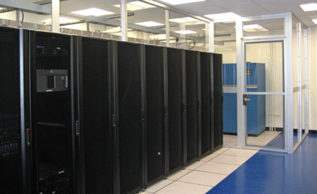

데이터 센터 최적화

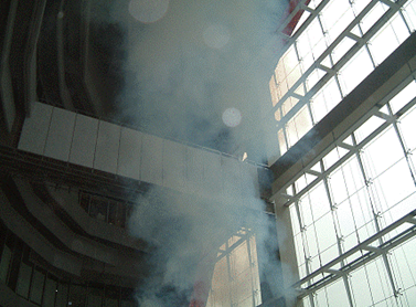

화재 오염/연기 가시성 및 추출

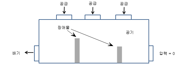

대부분의 기계 통풍 적용 분야는 다음과 같은 요소로 구성됩니다.
- 공기 영역
- 내부 장애물
- 공급(환풍구, 디퓨저, 팬, 등)
- 배기(레지스터, 환풍구, 팬, 등)
기계 통풍 모형에 대한 기본 모델링 고려사항은 다음과 같습니다.
- 형상을 단순화하여 불필요한 피쳐를 제거합니다. 부품을 단순화하거나 재생성하여 시뮬레이션과 관련이 없는 상세 정보를 제거합니다.
- 모형에는 장치 내에 공기 체적이 있어야 합니다. 실제 모형에는 공기 체적이 없으므로 이 점을 고려합니다. 기하학적 모형이 "밀폐"인 경우 Autodesk® CFD는 내부 체적을 자동으로 작성합니다. 그렇지 않은 경우 모든 간격이 좁혀지도록 CAD 모형을 수정하거나 보이드 채우기 도구를 사용하여 Autodesk® CFD 모형에 체적을 작성합니다.

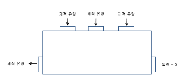

공기는 알려진 조건에서 내부 공간을 기계적으로 출입합니다. 경계 조건을 사용하여 이러한 조건과 해당 위치를 지정합니다.
- 입구: 각 입구(디퓨저 또는 급기 위치)에 체적 유량을 지정합니다.
- 출구: 모든 출구(반환, 배기 또는 개구부)에 정적 게이지 압력 = 0을 지정합니다.
모든 입구 및 출구 유량이 알려진 경우 체적 유량 조건을 개구부 하나를 제외한 모든 개구부에 지정합니다. 나머지 출구에 정적 게이지 압력 = 0을 지정합니다.

- 모형의 가장 바깥쪽 표면에 흐름 경계 조건을 지정합니다.
- 개구부에 유량 또는 압력을 지정합니다. 둘 다 지정할 수는 없습니다.
- 모형에 하나 이상의 압력 경계 조건을 지정해야 합니다.
