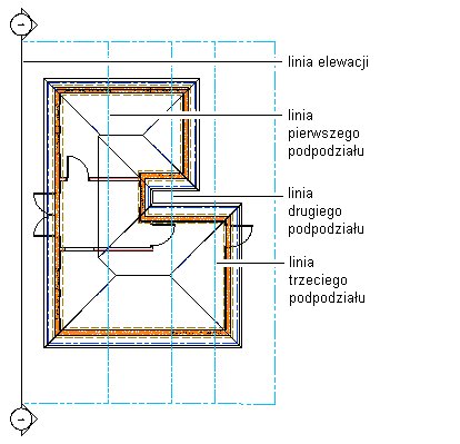

Procedura ta umożliwia zdefiniowanie podpodziałów tworzonych w elewacji podczas jej generowania. Każdy podział określony jest jako odległość od linii elewacji.
Położenie podpodziału można wyświetlać, wyświetlając linię elewacji z jej obwiednią w widoku izometrycznym. W tym widoku można zmienić położenie podpodziału za pomocą uchwytów.
Linia elewacji z podpodziałami grafiki
Można sterować szerokością linii oraz innymi właściwościami wyświetlania podpodziałów, aby dodać różne poziomy głębokości do elewacji.
