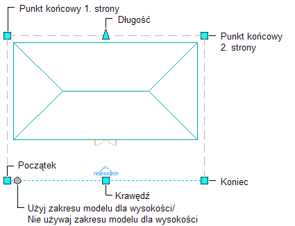

  1. Wybierz linię elewacji, która ma być zmieniona.
  2. Wybierz uchwyt Długość.
    Wyświetlanie uchwytów elewacji na widoku w planie.
  3. Przesuwaj uchwyt do momentu, gdy zostanie wyświetlona żądana wartość długości i zatwierdź ją klękając jeden raz.
    Zaktualizowana zostanie długość całej obwiedni elewacji.
  4. W celu zmiany długości jednej strony obwiedni elewacji kliknij uchwyt punktu końcowego tej strony.
    Strona 1 rozpocznie się od punktu pierwszego określonego dla linii elewacji.
  5. Przesuń uchwyt w żądane położenie i kliknij lub wprowadź wartość w wierszu polecenia, a następnie naciśnij klawisz Enter.
  6. W celu zmiany długości jednej strony obwiedni elewacji kliknij uchwyt punktu końcowego j strony.
    Strona 2 rozpocznie się od punktu końcowego linii elewacji.
  7. Przesuń uchwyt w żądane położenie i kliknij lub wprowadź wartość w wierszu polecenia, a następnie naciśnij klawisz Enter.
  8. Kliknij prawym przyciskiem myszy, a następnie kliknij Odznacz wszystkie, aby wyłączyć uchwyty.
