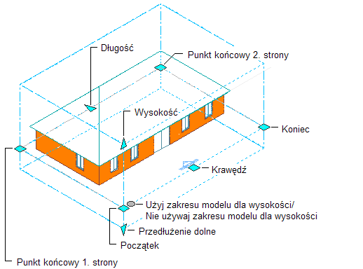

  4. Wybierz uchwyt Wysokość.
    Wyświetlanie uchwytów elewacji w widoku 3D
  5. Przesuń uchwyt, aż zostanie wyświetlona żądana wartość wysokości, i kliknij raz lub wpisz wartość.
