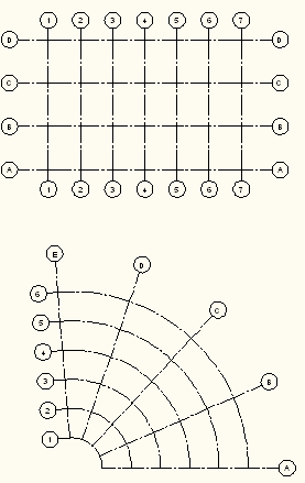

Tworzenie siatek słupów z symetrycznymi bokami jest możliwe przy użyciu narzędzi siatki słupów.
Powyższe siatki słupów są wstawiane przy użyciu narzędzia z palety narzędzi. Ich ustawienia mogą być zmieniane w palecie właściwości.
