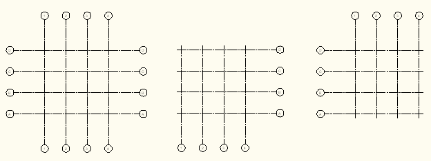

Zmienne linie siatki z każdej strony siatki
Z każdej z czterech stron siatki można zdefiniować inną liczbę linii.
Korzystanie z podstawowego i drugorzędnego numerowania siatki
Podczas etykietowania siatki może zostać użyte numerowanie podstawowe i drugorzędne.
Wstawianie siatki z numerowaniem drugorzędnym
Linie siatki ze schematem numerowania drugorzędnego można dodawać podczas tworzenia siatki lub później.
Selektywne numerowanie poszczególnych stron siatki
Można definiować wyświetlanie etykiet z każdej strony siatki z osobna. Decyzja o wyświetlaniu etykiet może zostać podjęta podczas wstawiania siatki lub później.
