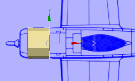

- Na janela de visualização direita, arraste do centro do cubo de hélice para criar um cilindro que seja tão largo quanto o avião. Dê a ele uma altura de, mais ou menos, 60(o valor exato não é importante). Definir Height Segments (Segmentos de Altura) para 1, Slides (Deslizantes) para 10 e desative Smooth (Suave).
Nota: Com 10 lados, os segmentos superiores e inferiores ficam lisos: o que servirá quando você adicionar alguns detalhes, como a calda.
- Altere o nome do cilindro para P-47.
- Ative
(Selecionar e mover). Na janela de visualização Left (Esquerda), mova o cilindro de um modo em que ele fique centralizado adequadamente na imagem do avião. Na janela de visualização Top (Superior), mova-o para frente de um modo que sua borda traseira coincida com a borda traseira da cobertura do motor.

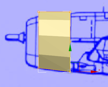

- Se necessário, reduza a altura do cilindro, de forma que sua borda frontal coincida com a borda onde a cobertura da entrada de ar encontra a capota.

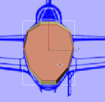

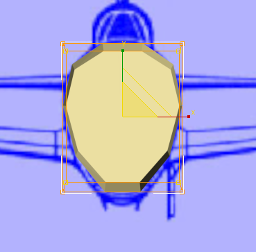

- Na janela de visualização Left (Esquerda), arraste para selecionar a fileira inferior dos pontos de controle FFD (o que, na verdade, seleciona todos os nove pontos de controle na parte de baixo da retícula), então
mova-os para baixo de uma forma que coincidam com a parte inferior de fuselagem.
Faça a escala deles ao longo do eixo X de forma que eles fiquem um pouco mais próximos.
- Arraste para selecionar a fileira superior e o plano superior de pontos de controle.
Redimensione-os um pouco ao longo do eixo X e, a seguir,
mova-os para cima um pouco ao longo do eixo Y.
Agora você tem uma boa seção transversal da capota na frente da fuselagem. No próximo procedimento, você refina sua forma ao longo do comprimento do avião.

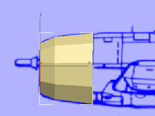

Taper (Afilar) o perfil do capô:
- Na pilha modificadora, clique na entrada FFD 3x3x3 para sair do nível Control Points (Pontos de Controle). Então escolha Modifier List (Lista Modifiicadora)
FFD 2x2x2. Você vai usar este modificador adicional livre de deformação para dar um pouco de taper ao nariz do avião.
- Na pilha modificadora, clique no
ícone de "mais" para abrir a hierarquia do modificador FFD 2x2x2. Clique em Control Points (Pontos de Controle) para destacar aquele nível de subobjeto.

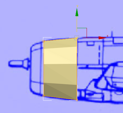

- Na janela de visualização Front (Frente), arraste uma caixa de seleção para selecionar a fileira dos pontos de controle na borda dianteira inferior do capô, então
mova os pontos para seguir o taper da imagem. Faça o mesmo para a borda mais em baixo posterior do capô.
- Faça um ajuste similar no perfil superior do capô.

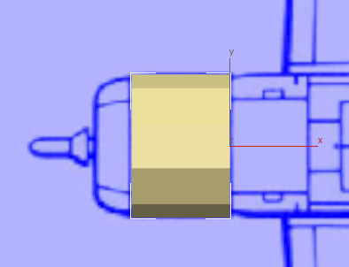

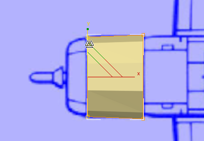

- Na janela de visualização Top (Superior), arraste para selecionar o plano principal dos pontos de controle, então
escale-os em baixo um pouco ao longo do eixo Y para para taper (afilar) o capô naquela dimensão também. para que coincida com o modelo de imagem.
As mudanças que você faz nas janelas de visualização Front (Frontal) e Top (Superior) também aparecem na janela de visualização Left (Esquerda).

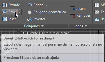

- No ribbon
aba Modeling (Modelagem)
Polygon Modeling (Modelagem de Polígono), clique em
(Polygon) para ir para o nível do subobjeto do Polígono.
clique para selecionar o grande polígono na frente do capô.
- Ative a janela de visualização Perspective (Perspectiva).
- No ribbon
painel Polygons (Polígonos), clique em
(Bevel [Chanfrar])
A ferramenta Bevel (Chanfrar) faz duas coisas: ela efetua a extrusão de uma seleção e, a seguir, permite que você dimensione o tamanho da extrusão.
- Faça este passo na janela de visualização Perspectiva, mas preste atenção no seu trabalho na janela de visualização Front (Frontal): arraste para cima para fazer a extrusão do polígono selecionado até a parte frontal do avião.
Solte o botão do mouse e, a seguir, arraste para abaixo para dimensionar o polígono, para que ele afile do modo como o modelo de imagem demonstra.
A curva do capô é mais sutil que o modelo que temos até aqui, mas você poderá consertá-la depois.
