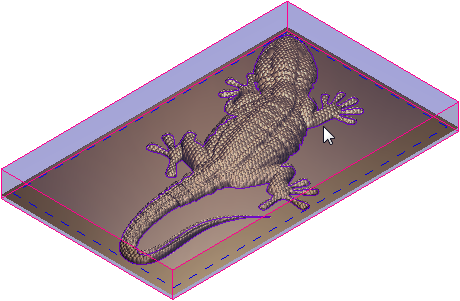

  3. Selecione a fronteira de vetor do relevo do lagarto. O vetor selecionado é exibido em lilás e cercado por uma caixa limitante:
