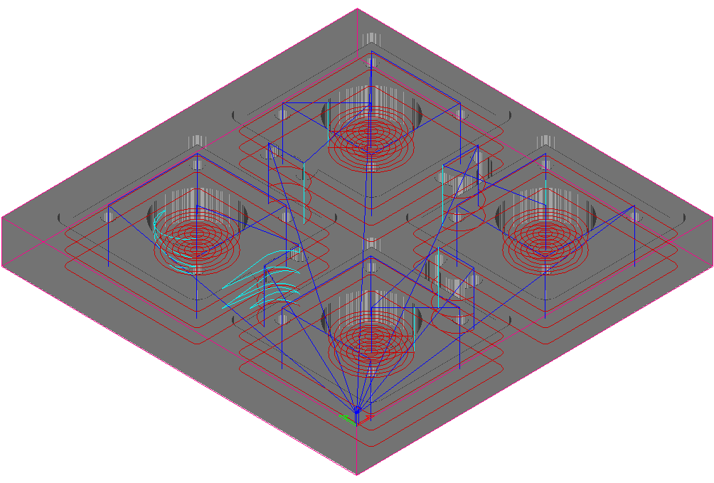

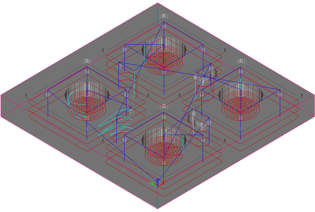

No exemplo a seguir, você pode observar o movimento da ferramenta em três percursos separados, cada um utilizando uma Fresa de Topo de 3mm. Após todos esses percursos terem sido mesclados, você pode observar que o número de movimentos rápidos executados entre a posição Inicial e o nível Z Seguro é reduzido consideravelmente.
Percursos Separados
Percurso Mesclado

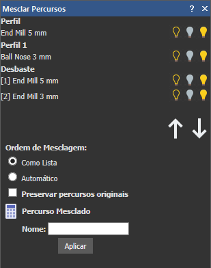

Para mesclar uma seleção de percursos:
  1. Na área Operações de Percurso do painel Percursos, clique no botão Mesclar Percursos . Isso exibe o painel Mesclar Percursos.
  2. Certifique-se de que apenas os percursos que você deseja mesclar estejam selecionados:
  3. Na área Ordem de Mesclagem, selecione a ordem em que você deseja que os percursos mesclados sejam usinados:
    • Como Lista — Selecione essa opção para usinar os percursos na ordem em que são listados no painel.
      Nota: Você pode configurar a prioridade dos percursos utilizando e . Selecione na lista o nome do percurso cuja prioridade você deseja modificar, e em seguida no botão apropriado para configurar sua posição na lista. O percurso no topo da lista é usinado primeiro.
    • Automático — Selecione essa opção caso deseje que o ArtCAM calcule a ordem em que os percursos são usinados, encontrando a rota mais curta entre eles.
  4. Caso deseje manter uma cópia dos percursos nos seus estados originais, selecione Preservar percursos originais.
  5. Na caixa Nome, insira um nome para o percurso mesclado.
  6. Clique em Aplicar para mesclar os percursos selecionados num único percurso.
