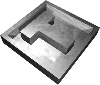

Utilize o percurso de desbaste para limpar uma área de material com base na fronteira de uma seleção de desenho de vetor. Esse percurso é ideal para remover áreas não desejadas de um bloco de material.
