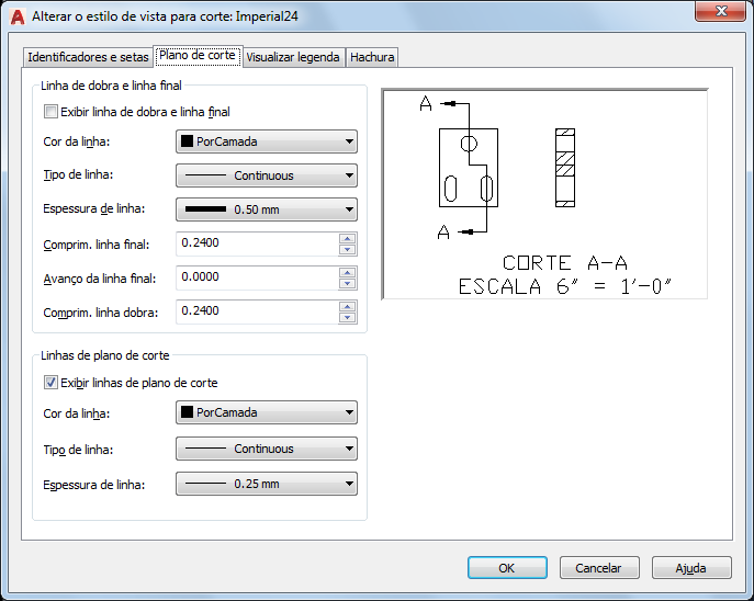

Guia Plano de corte (Gerenciador de estilo de vista para corte)
Define as propriedades para as extremidades, dobras e segmentos de linhas de planos usados pelas linhas de corte.
Lista de opções
As seguintes opções são exibidas.
Linhas de dobra e de extremidade
Controla as propriedades dos segmentos de linha de dobra e de extremidade da linha de corte/seção.
Mostrar linha de dobra e de extremidade
Quando selecionado, exibe os segmentos de linha de dobra e de extremidade da linha de corte/seção.
Cor da linha
Define a cor para os segmentos de dobra e de extremidade. Todos os segmentos de linha de dobra e de extremidade usam a mesma cor. Se clicar em Selecionar cor (na parte inferior da Lista de cor), a caixa de diálogo Selecionar cor será exibida. Também é possível inserir um nome de cor ou número.
Tipo de linha
Define o tipo de linha para os segmentos de dobra e de extremidade. Todos os segmentos de linha de dobra e de extremidade utilizam o mesmo tipo de linha. Se você clicar em Outro, a caixa de diálogo Selecionar tipo de linha é exibida.
Espessura de linha
Define a espessura de linha dos segmentos de dobra e de extremidade. Todos os segmentos de linha de dobra e de extremidade usam a mesma espessura de linha.
Comprimento de linha de extremidade
Define o comprimento dos segmentos de extremidade.
Avanço da linha de extremidade
Define o comprimento da extensão além das setas de direção.
Comprimento de linha de dobra
Define o comprimento do segmento de linha de dobra em quaisquer dos lados das dobras dos vértices.
Exibir linhas do plano de corte
Quando selecionado, exibe segmentos de linha para indicar o plano de corte completo.
Cor da linha
Define a cor dos segmentos da linha do plano de corte. Todos os segmentos de planos de linha usam a mesma cor. Se clicar em Selecionar cor (na parte inferior da Lista de cor), a caixa de diálogo Selecionar cor será exibida. Também é possível inserir um nome de cor ou número.
Tipo de linha
Define o tipo de linha de segmentos da linha do plano de corte. Todos segmentos de linha de plano utilizam o mesmo tipo de linha. Se você clicar em Outro, a caixa de diálogo Selecionar tipo de linha é exibida.
Espessura de linha
Define a espessura de linha das linhas do plano de corte. Todos os segmentos das linhas do plano de corte usam a mesma espessura de linha.
Linhas do Plano de corte
Controla as propriedades para segmentos de plano de linha de linhas de corte.
