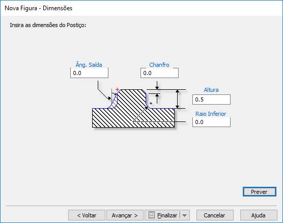

  6. Clique em Avançar para exibir a página Nova Figura - Dimensões.
  7. Caso um campo de dimensão possua um rótulo azul, você pode clicar e 'selecionar' a dimensão nos objetos na janela gráfica.
    • Especifique a Altura do postiço. Isso configura a altura total do postiço.
    • Raio Inferior — Opcionalmente, configure um raio inferior para a figura. O raio corresponde à forma da ferramenta de corte. Por padrão, o material é removido com uma fresa de ponta plana, criando passos de escada quando próximo do raio. Então um passo de desbaste e acabamento é realizado com uma fresa com raio. O valor padrão é 0, o que corta um canto quadrado.
    • Âng. saída — Opcionalmente, configure um ângulo para a parede da figura. Utilize somente números positivos.
    • Chanfro — Opcionalmente, insira a profundidade de um chanfro de 45 cortado na aresta superior da figura. Mantenha o valor padrão de 0 para não criar chanfro.
