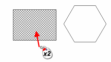

  1. Clique duas vezes na hachura do padrão que você deseja copiar. Isso exibe o diálogo Hachura.

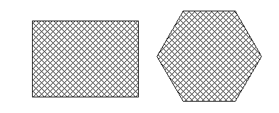

    Suponha que tenhamos o seguinte:

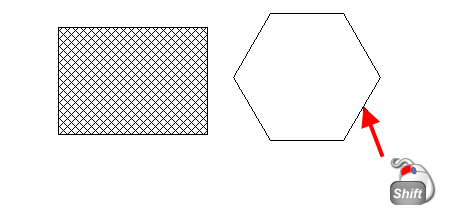

  3. Utilize Shift+Clique em um objeto em modelo de arames como o início da nova fronteira. É exibida a barra de ferramentas Criar Hachura.
  4. Utilize a barra de ferramentas Criar Hachura para selecionar a fronteira.
    A nova curva composta é criada como uma fronteira adicional da hachura original e apresenta o mesmo padrão e espaçamento:

  1. Clique duas vezes na hachura do padrão como mostrado na imagem abaixo para exibir a caixa de diálogo Hachura:

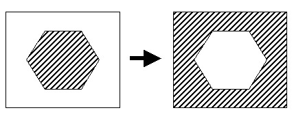

  4. Utilize a barra de ferramentas Criar Hachura para selecionar a fronteira:
    Neste exemplo, a hachura é removida da área cercada pela curva composta, criando uma ilha:
