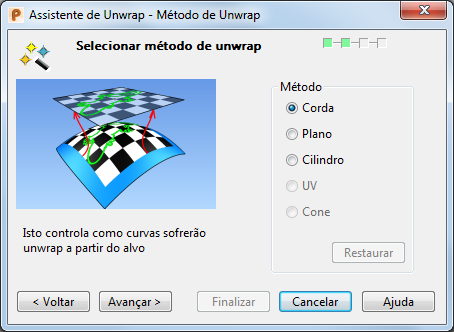

Utilize esta página para selecionar o método de unwrap do objeto alvo.
- Método — Selecione um dos seguintes métodos de unwrap:
- Corda — Esse método aplica unwrap a curvas a partir do objeto alvo minimizando distorção. Você define como o alvo sofre unwrap na página Criação de Mapa de Wrap Comprimento de Corda.
- Plano — Projeta as curvas que sofreram unwrap em um plano a partir do objeto alvo. Você pode modificar o plano na janela gráfica.
- Cilindro — Projeta as curvas que sofreram unwrap em um cilindro a partir do objeto alvo. Você pode modificar o cilindro na janela gráfica. Um efeito visual de tabuleiro de xadrez é exibido no objeto alvo para mostrar o efeito do método de unwrap.
- UV — Essa opção não está disponível ao utilizar o Assistente de Unwrap.
- Cone — Essa opção é selecionada automaticamente ao criar um wrap cônico de 360 graus. Um efeito visual de tabuleiro de xadrez é exibido no objeto cone alvo para mostrar o efeito do método de unwrap.
- Restaurar — Reverte as configurações para os valores padrão.
- Próximo — Diferentes páginas do assistente são exibidas dependendo de que método é selecionado:
