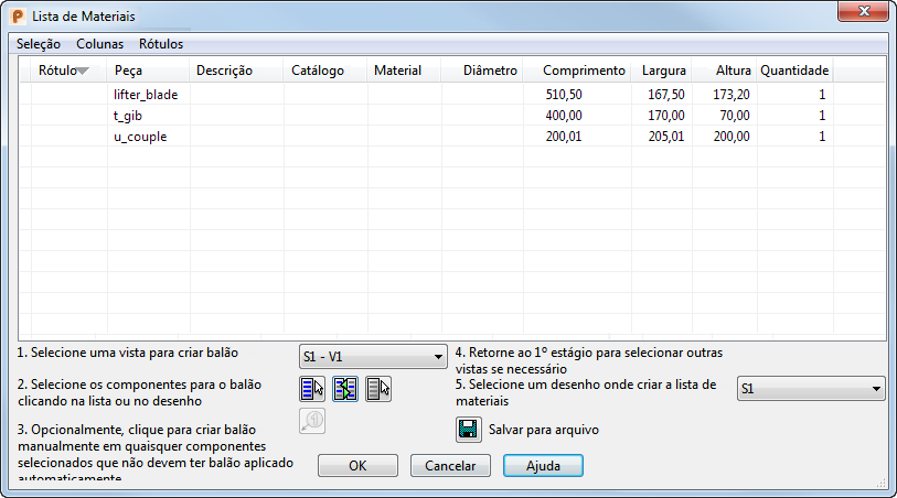

Diálogo Lista de Materiais
Utilize esse diálogo para especificar os dados a serem exibidos na Lista de Materiais:
  1. Utilize as opções do menu da caixa de diálogo para especificar os dados que serão exibidos.
    O ícone indica que a opção está selecionada e os dados serão exibidos na LDM.
    • Menu Seleção — Controla a exibição dos dados na tabela.
    • Menu Colunas — Permite definir as colunas de dados a serem exibidas. Selecione uma opção para exibi-la ou desmarque-a para ocultá-la.
    • Menu Rótulos — Exibe todas as opções para o controle de rótulos e balões. Funcionam da mesma maneira que rótulos e balões em legendas.
  2. Modifique o layout das colunas conforme necessário:
    1. Clique no cabeçalho da coluna utilizando o botão direito do mouse.
    2. Selecione a opção desejada no menu de contexto de cabeçalho de coluna a partir do seguinte:
      Mover à esquerda — Movimenta a coluna selecionada para a esquerda.
      Mover à direita — Movimenta a coluna selecionada para a direita.
      Aumentar casas decimais — Aumenta o número de casas decimais nos dados da coluna. Essa opção está ativa somente se a coluna apresentar dados numéricos.
      Diminuir casas decimais — Diminui o número de casas decimais nos dados da coluna. Essa opção está ativa somente se a coluna apresentar dados numéricos.
  3. Dica: Você também pode utilizar clique + arraste para reposicionar as colunas.
  4. Modifique a maneira como itens são exibidos no diálogo Lista de Materiais. Caso os itens apresentem uma estrutura hierárquica (por exemplo uma submontagem), eles são exibidos em modo resumido por padrão.
  5. Se necessário, aplique balões e rótulos a componentes em desenhos selecionados para a LDM.
  6. Crie a LDM no desenho ou salve-a em um arquivo. Utilize para alternar entre salvar os dados como uma planilha Microsoft Excel integrada ou criar a LDM como um arquivo OLE.
  7. Clique em OK para criar a LDM e fechar o diálogo.
