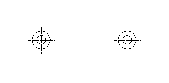

Alguns símbolos são mostrados abaixo:

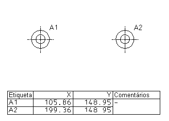

A seguinte legenda é criada para esses símbolos:
As coordenadas dos pontos fixos utilizados para posicionar os símbolos são exibidas na legenda. Uma coluna de comentário também é traçada na legenda. As linhas da coluna de comentário são mescladas para os símbolos selecionados.
Se você mover o símbolo, as coordenadas são atualizadas na legenda.
Por padrão, somente as coordenadas X e Y são exibidas. Para exibir a coordenada Z, ative a opção Incluir coordenada Z na página Legenda do diálogo Opções.
