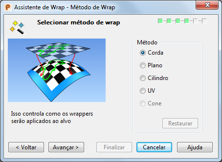

Utilize essa página para selecionar o método para aplicar os wrappers aos objetos alvo.
Defina como o wrapper de Corda será aplicado ao objeto alvo na página Criação de Mapa de Wrap Comprimento de Corda do Assistente de Wrap.

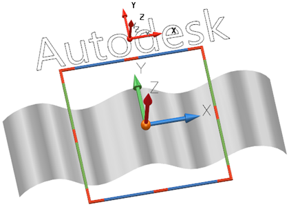

Para posicionar o modelo de arames corretamente, visualize os objetos na tela de forma que você observe diretamente a área onde o modelo de arames será posicionado. Selecione então a opção Plano.
Se a opção já estava selecionada antes de você ajustar a posição dos objetos, selecione novamente após ajustar a posição.
O modelo de arames sofre wrap nos objetos ao longo do eixo vertical da tela. É então projetado nos objetos a partir do cilindro limitante em torno deles.
Antes de selecionar esta opção, certifique-se de que os objetos sejam visualizados de forma que o eixo vertical de onde você deseja posicionar as curvas em wrap esteja alinhado com o eixo vertical da tela.

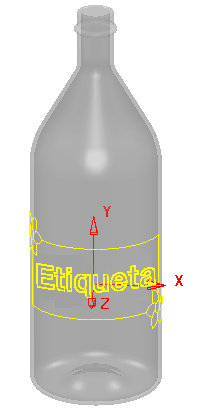

O exemplo abaixo utiliza a projeção cilíndrica e o plano de trabalho ativo posiciona-se na superfície da garrafa.
O modelo em arame sofre wrap em torno da garrafa e será centralizado na origem do plano de trabalho e seu eixo Y será alinhado com o eixo Y do plano de trabalho.
Métodos Plano, Cilindro ou UV — A página Layout de Wrapper do Assistente de Wrap é exibida.
Método Corda — A página Criação de Mapa de Wrap Comprimento de Corda do Assistente de Wrap é exibida.
Após a seleção de um método wrap, o objeto alvo muda de cor:
