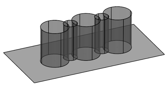

Permite fazer uma seleção de superfícies:
e criar superfícies de fillet entre elas:
Em seu modelo, você pode notar dois conjuntos distintos de superfícies em que se deseja criar um fillet. O PowerShape permite que você selecione uma rota de fillet e crie um filete entre esses dois conjuntos definidos. Esse método de aplicação de fillet funciona mais rápido do que selecionar todas as superfícies de um modelo, pois o PowerShape definiria cada possível rota de fillet.
