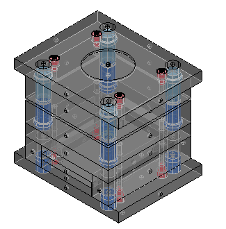

Por exemplo, há um número de opções úteis que permite a criação de uma ferramenta de molde como mostrado abaixo:
Você pode:
Os componentes são símbolos de sólidos 3D PowerShape. Portanto, você pode utilizar o PowerShape para personalizar um design de molde.
Quando você cria componentes, pode inserir dimensões não padrão e gerar catálogos personalizados.
Todos os principais componentes e placas são inteiramente parametrizados. Você pode alterar facilmente o tamanho de qualquer componente executando novamente um dos Assistentes e selecionando dimensões padrão ou personalizadas. Quaisquer modificações feitas após a criação são mantidas.
Por exemplo, alojamentos e parafusos de fixação foram adicionados a uma placa cavidade de tamanho padrão. Ao colocar os canais de resfriamento, você percebe que a placa deve ser mais espessa. A placa pode ser redimensionada para a próxima espessura padrão, ou você pode definir uma espessura personalizada, enquanto mantém todas as figuras de furos ou alojamentos.
