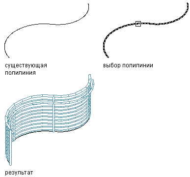

Создание перил на основе полилинии
Эта процедура используется для преобразования полилинии в перила, у которых будут свойства выбранного инструмента перил. После создания перил эти свойства можно редактировать.
Преобразование полилинии в перила
  1. Откройте инструментальную палитру, которую собираетесь использовать.
    При необходимости для отображения нужного инструмента воспользуйтесь прокруткой.
  2. Щелкните правой кнопкой мыши на инструменте перил и выберите "Применить свойства инструмента к", "Полилиния".
  3. Выберите полилинию для преобразования и нажмите Enter.
  4. При выводе подсказки о необходимости удаления исходной геометрии нажмите Enterдля сохранения линии или y (Да) для ее стирания.
  5. Если требуется, отредактируйте свойства перил в палитре свойств.
