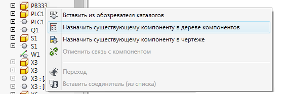

  1. Выберите вкладку "Проект"панель "Инструменты проекта""Диспетчер". найти
  2. В Диспетчере проектов щелкните вкладку "Местоположение".
  3. На вкладке "Местоположение" щелкните правой кнопкой мыши деталь Inventor и выберите "Назначить существующему компоненту в дереве компонентов".
    Прим.: Кроме того, можно выбрать компонент Electrical и назначить его детали Inventor. При наведении курсора на компонент, который невозможно связать, появится значок "стоп", указывающий, что данный компонент дерева не может быть назначен.
  4. В дереве компонентов выберите компонент Electrical, который требуется связать с деталью Inventor. Вид дерева компонентов автоматически обновляется для отображения связанных компонентов.
